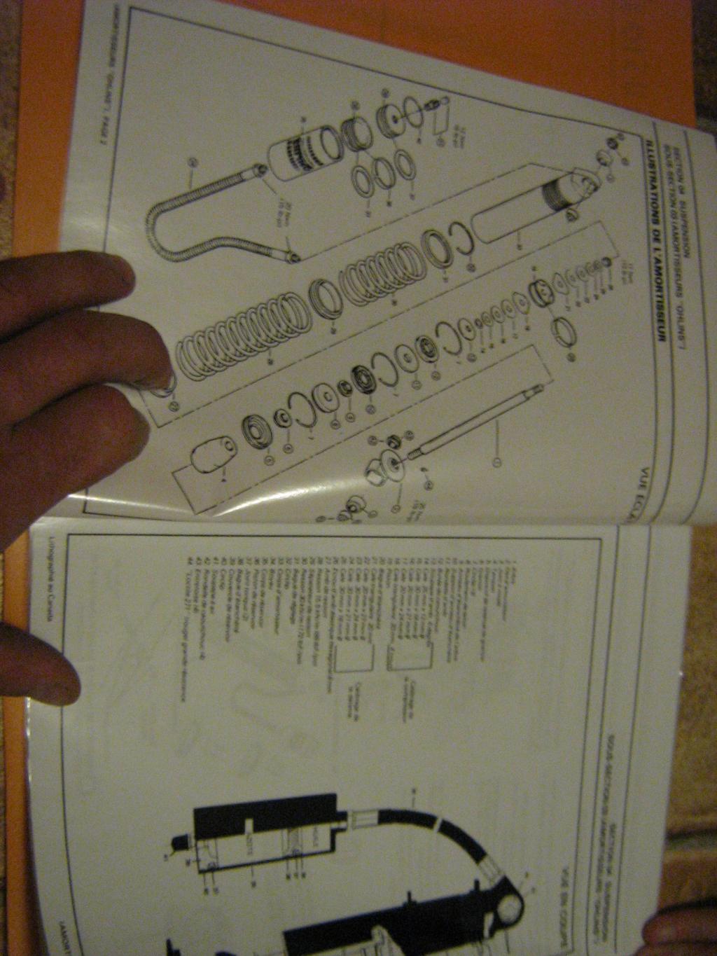

  Salut Pierre, voici les amortisseurs Ohlins qu'on est à préparer pour toi. Les amortisseurs sont neufs, aucune usure. Ils avaient été déchargés de leur gaz. Mais comme tu peux le voir, ils sont égratignés pas mal. La peinture orange est très fragile. On les a remonté à neuf et on s'est assuré d'équilibrer les valvings.
  On doit fabriquer les espaceurs pour les rotules. Un peu comme celles qui sont sur la photo, pour l'exemple. Ces espaceurs seront scellés avec des o-rings pour protéger la rotule. J'ai besoin de la largeur précise du point d'attache de l'amortisseur sur la moto, aux 2 extrémités. La dimension des boulons aussi. Je vais probablement en faire fabriquer une bonne quantité sur un tour numérique.
